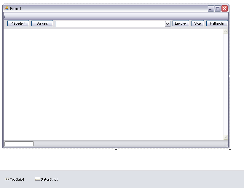

Pour ce tuto nous allons faire simple, on va ouvrir une nouvelles windows form et rajouter dedans:
un webBrowser (forcément
cinq boutons,
une comboBox
un toolStrip
et un statusStrip dans lequel on mettra une progressBar
Ce qui donnerais plus ou moins ceci:

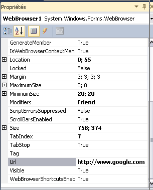

Dans les propriété du webbrowser vous pouvez rajoutez une url de page d'acceuil,
À ce stade si vous débugger vous verrez déjà votre page d'accueil.
Passons au code proprement dit, dans un premier temps supprimez l'url que vous avez mis dans les propriétés du webbrowser et nommez les 5 boutons Bprecedent Bsuivant Benvoyer Bstop Brefresh pour avoir plus facile à les utiliser dans le code.

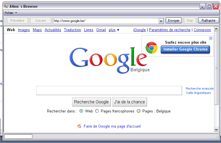

Résultat de la première ébauche
Maintenant il ne vous reste plus qu'à chercher à optimiser ce code.

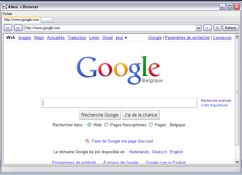

Résultat avec des onglet:
Il me reste des soucis de réinitialisation des onglet au clic mais j'ai une solution si je met les bouton dans les onglet.

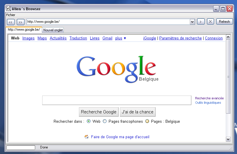

Après solution:
Question : quand j'agrandie la form, les boutons restent a la meme taille et si je colle le web browser, je suis obliger de `mettre les boutons sur la petite barre en haut...
Réponse: if WindowState = FormWindowState.Maximized Then
button1.location = New Point(xx, xx)
etc etc..
pour le webBrowser le fait de le glisser dans la form le rend auto agrandissable
par contre c'est assez lourd à mettre en place tu devra procéder par test pour placer les bouton.
Sinon tu as une autre soluce ici
http://www.vb-helper.com/tutorial_sizing_forms.html
