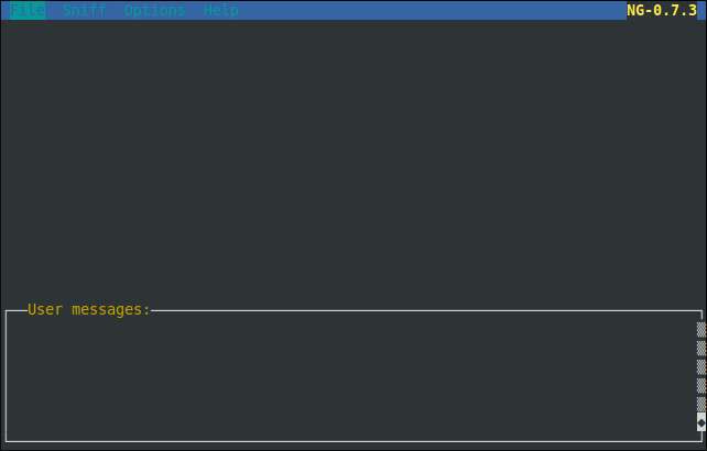

On passe à la pratique ^^
Exemple avec ettercap disponible sous Linux
http://ettercap.sourceforge.net/
allez dans le fichier etter.dns
  1. vim /usr/share/ettercap/etter.dns
et modifiez ces lignes par exemple
  1. # microsoft sucks  Wink
  2. # redirect it to www.linux.org
  3. #
  4.
  5. microsoft.com      A   198.182.196.56
  6. *.microsoft.com    A   198.182.196.56
  7. <a href="/redirect1/http://www.microsoft.com" target="_blank" class="postlink">www.microsoft.com[/url]  PTR 198.182.196.56
vous mettez l'ip qui vous convient une page de phishing par exemple etc...

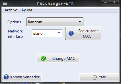

Spoofing mac
Simplement en ligne de commande avec la commande ifconfig.
  1. ifconfig $INTERFACE hw ether $MAC
avec macchanger sous Linux
très facile d'emplois, suivez le lien :
http://www.alobbs.com/macchanger/
il existe un GUI macchanger-gtk
sous Windows, il ont volé les idée de Linux ^^
http://soonware.blogspot.com/
