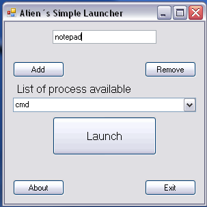

Pour ce second tuto C++ je vais vous montrer comment faire un simple lanceur d'application.

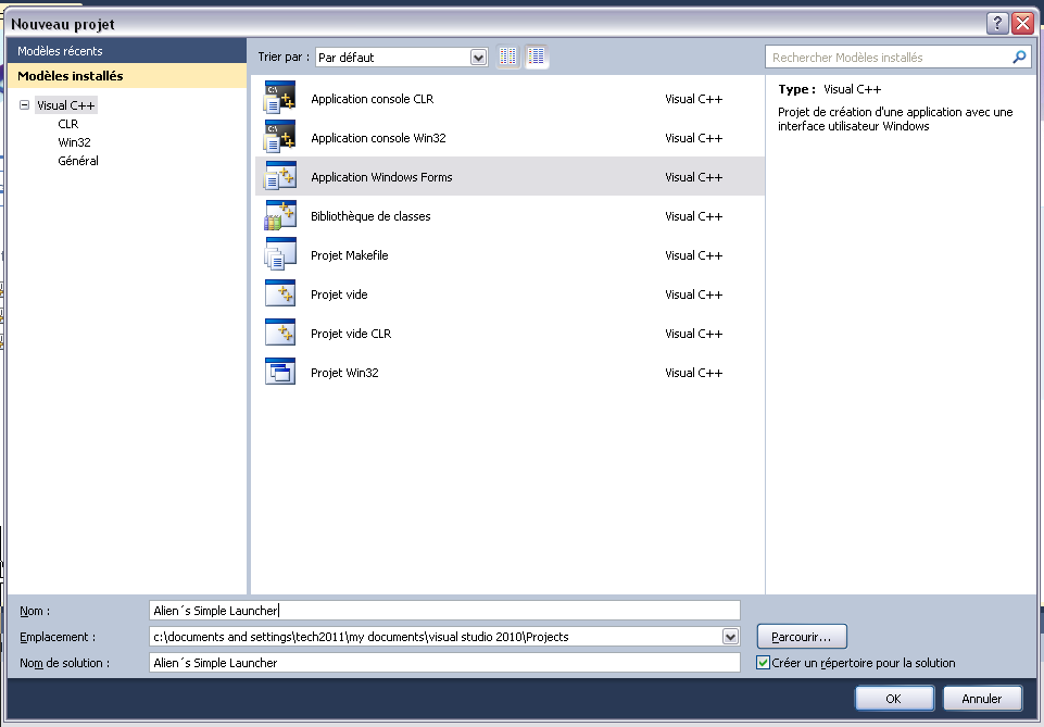

Ouvrez un nouveau projet Application Windows Form.
Ensuite ajouter:

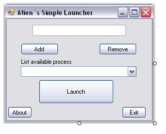

une textbox
un comboBox
et 4 ou 5 boutons

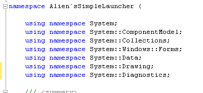

dans le haut de votre code dans la partie namespace entrer ce code
  1. using namespace System::Diagnostics;

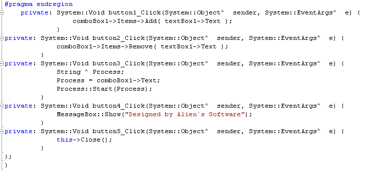

Ensuite sur le bouton Add
  1. comboBox1->Items->Add( textBox1->Text );
Le bouton Remove:
  1. comboBox1->Items->Remove( textBox1->Text );
Le bouton Launch
  1. String ^ Process;
  2. Process = comboBox1->Text;
  3. Process::Start(Process);
Le bouton Exit
  1. this->Close();
(Facultatif) Le bouton About
  1. MessageBox::show("votre texte");

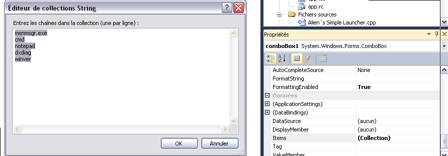

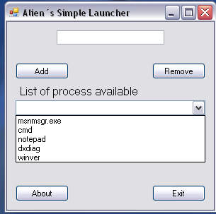

Dans la partie Items de la combobox vous pouvez pré-remplir la collection d'application à lancer.

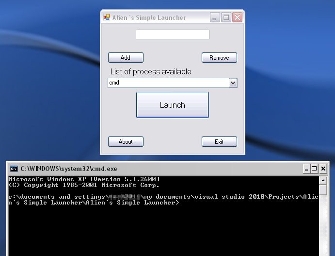

Ensuite débugger pour tester
En fait le code de base que j'ai mis ne lance que les fichier système, ceux qui ce lancent en mettant le nom dans une commande CMD
pour pouvoir lancer tout les fichier il faut le chemin absolu donc si chose.exe se trouve dans programmes file tu devra mettre c:\chemin\vers\ton\exe
donc dans ton code tu devras modifier soit pour que si tu marque juste le nom, un if name = xbraok chemin = c:\.....xbroak.exe
Le lanceur doit avoir le chemin absolu vers l'exécutable.
Il n'accepte pas les variable d'environnement.
