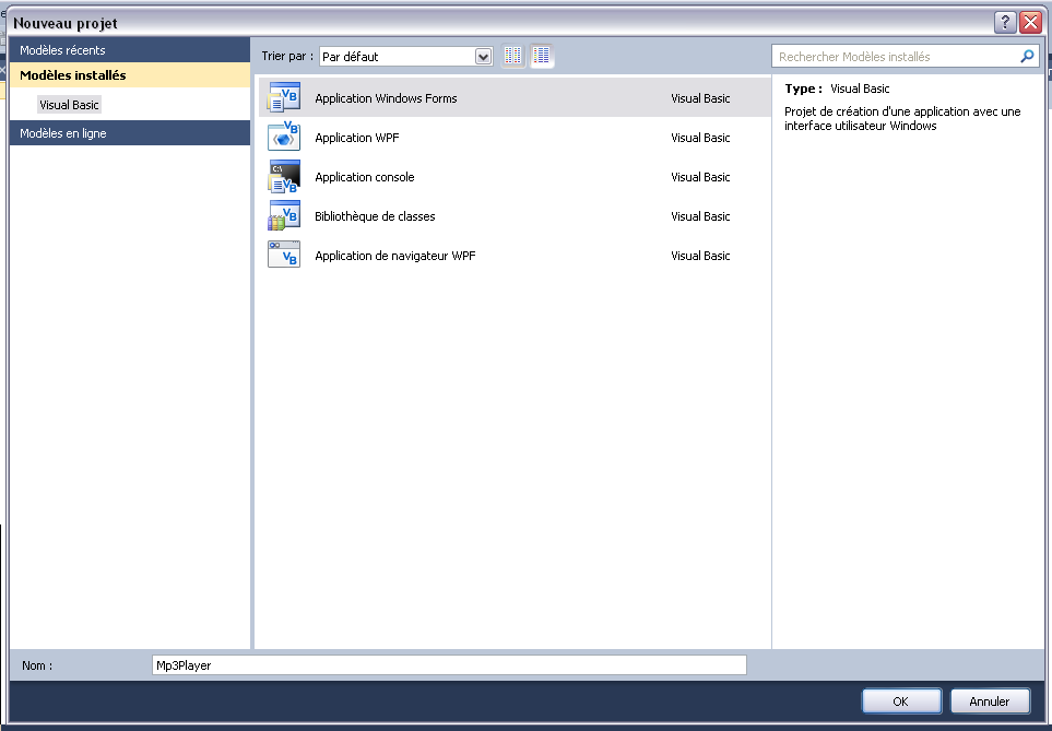

Ouvrez VB. Net (Express Edition est très bien) et maintenant cliquez sur Fichier - Nouveau projet. Dans la nouvelle fenêtre qui montre cliquez sur Formulaire d'application Windows et tapez le nom du projet Mp3Player
Cliquez sur OK.

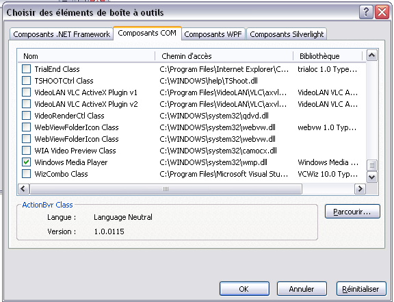

Maintenant, dans la boîte à outils (si la boîte à outils ne s'affiche pas aller dans Affichage - Boîte à outils), faite un clic droit et cliquez sur « Choisir les éléments... ».
Dans la nouvelle fenêtre «Choisir des éléments de boîte à outils» qui s'affiche, cliquez sur l'onglet Composants COM, puis faites défiler jusqu'à ce que vous trouverez la commande 'Windows Media Player.
Cliquez sur la case à cocher à côté du nom de la commande
Cliquez sur OK. Maintenant, dans la section générale de votre boîte à outils vous devriez avoir un élément appelé "Windows Media Player 'Faites glisser cet élément dans votre application.

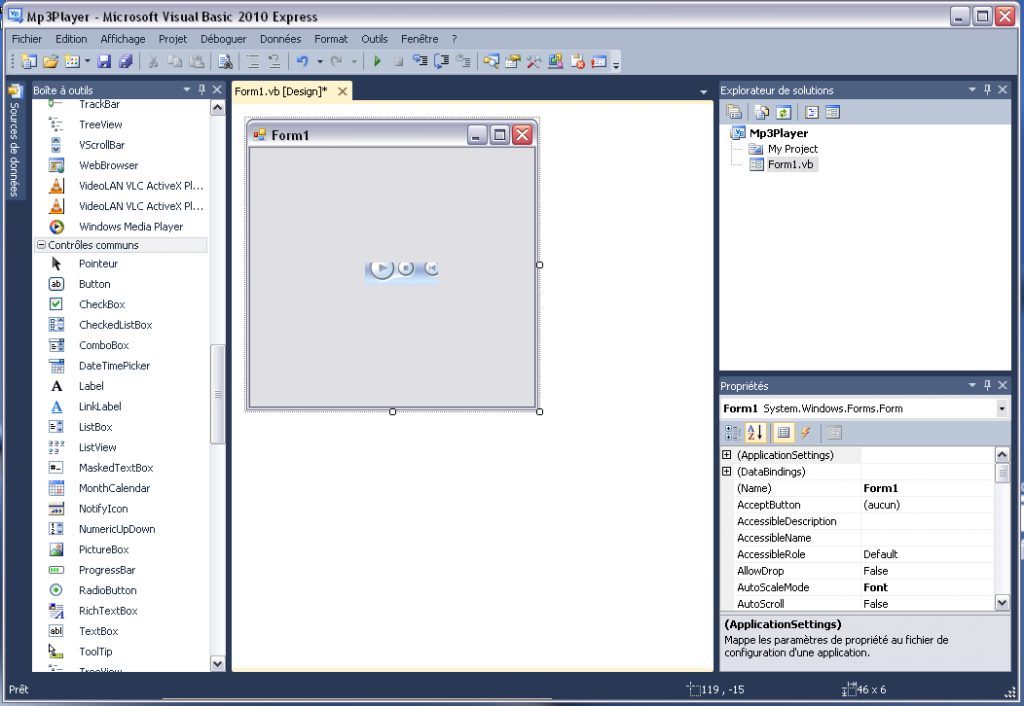

Selon votre version de Windows Media Player vous devriez obtenir quelque chose qui ressemble à l'image ci-dessous
Maintenant pour rendre les choses plus faciles pour créer votre application, déplacer l'élément vers le bas de votre fenêtre.
Parce que l'utilisateur ne verra pas le lecteur multimédia, ce n'est pas important sur la taille de l'emplacement. C'est à ce stade, vous trouverez peut-être plus agréable d'agrandir légèrement la fenêtre de l'application (vous pouvez le faire en cliquant sur un des coins de la fenêtre et en la faisant glisser).

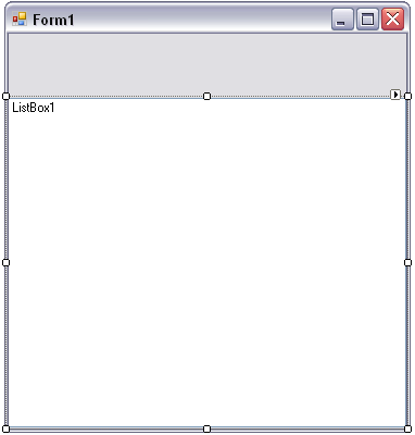

Nous devons maintenant ajouter une liste déroulante. Ce sera notre éditeur de playlist, où l'utilisateur sera en mesure d'ajouter des chansons à jouer.
Vous ajoutez la liste dans boite à outil sélectionnez « listbox ».
Donnez à la listbox la largeur complète de votre fenêtre et laissez-dessus de 15 \\ 20% en haut de votre fenêtre.
Assurez-vous que la zone de liste est sélectionné, dans la fenêtre de droite (position par défaut) de la partie propriétés renommer la zone de liste « playlist ».
Dans la section des propriétés donnez les valeurs « Top,Left,Bottom,Right »à la partie « Anchor » !
Votre fenêtre doit certainement ressembler à l'image ci-dessus à ce stade.
