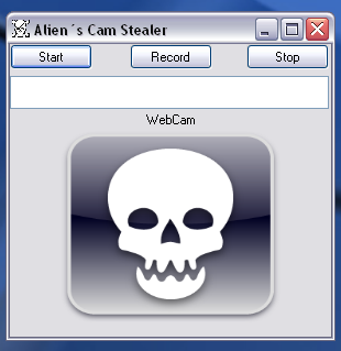

Voici un petit logiciel qui permet de capturer la webcam et d'en faire des screenshot.
Je n'ai pas eu l'occasion de tester car je n'ai pas de webcam.
Code source
