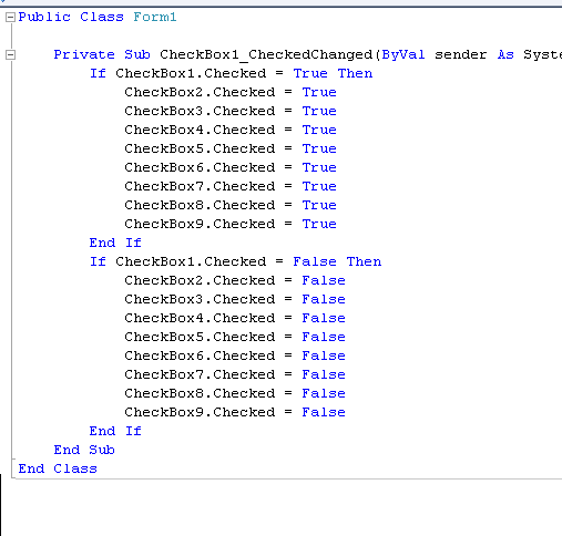

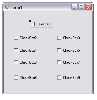

c'est simple créer votre form avec toutes vos CheckBox
Ensuite mettez ce code:
Facile non ? Okay
