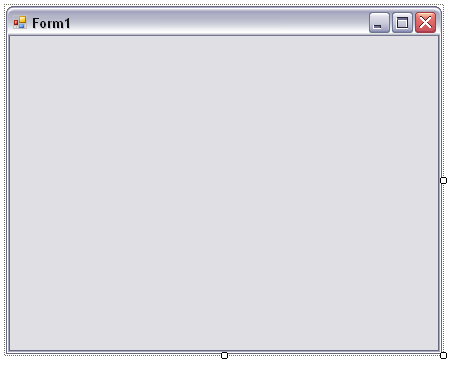

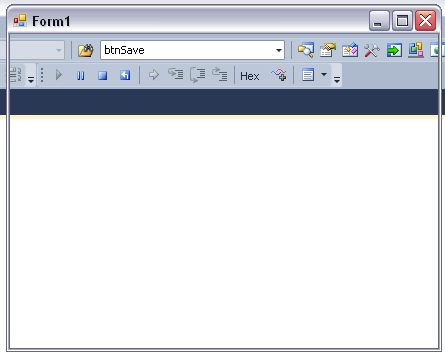

Pour créer une form personnalisée avec de la transparence, il vous faut commencer par créer une simple windows form application.
Ensuite d'aller dans les propriétés de la form et dans TransparencyKey et de mettre la même couleurs que BackColor
Si vous débugger à cet instant vous obtenez déjà de la transparence à l'intérieur de la fenêtre.
Ensuite toujours dans les propriétés de la form cherchez BackgroundImage.
Et attribuez lui une image avec un fond transparent que vous avez pris soin de créer ou de télécharger avant.

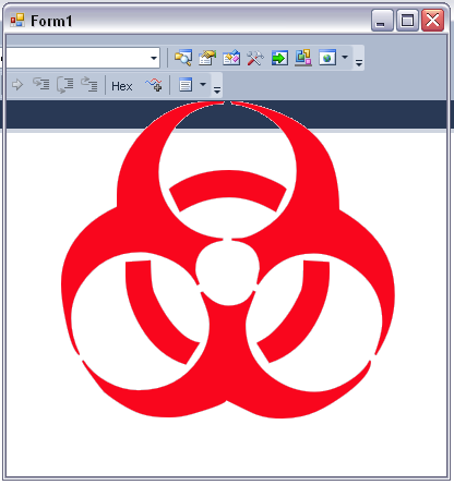

Réglez pour que l'image soit centrée
Débugger et vous obtenez un premier résultat.

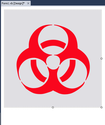

Ensuite mettez la valeur de FormBorderStyle sur none.
Vous devrier voir ceci dans votre design

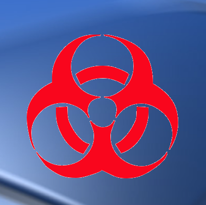

Et ceci si vous débugger.

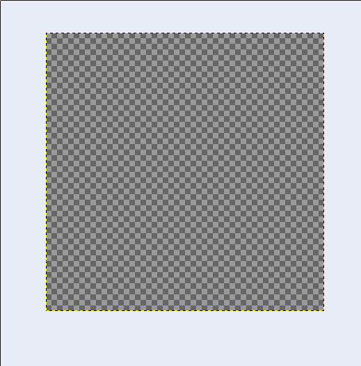

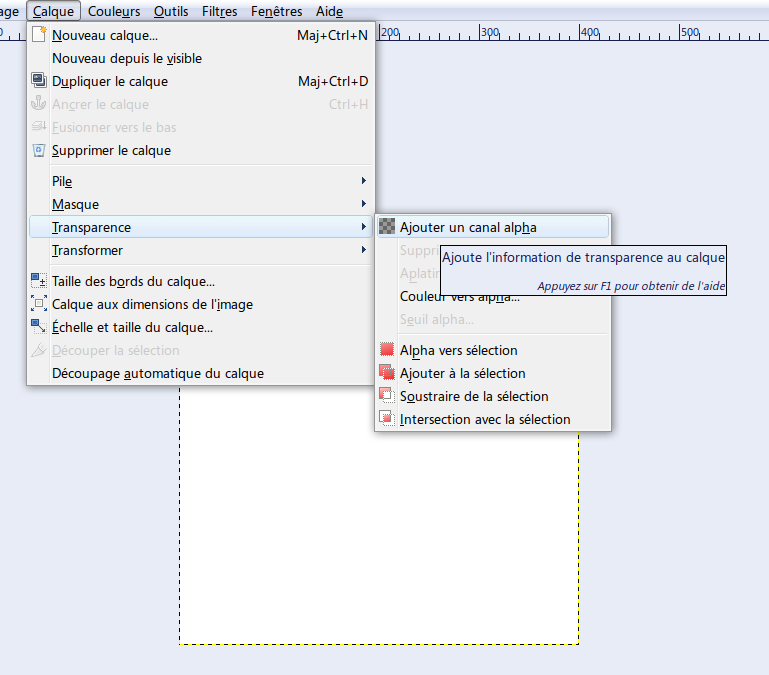

Si vous voulez créer votre image de fond perso il vous suffit d'utiliser Gimp et de créer une image et d'inserer un calque transparent canal alpha.
Ensuite de gommer le fond, mettez la gomme à l'échelle la plus grande pour gagner du temps.
Vous obtiendrai une base transparente pour créer votre image de fond.

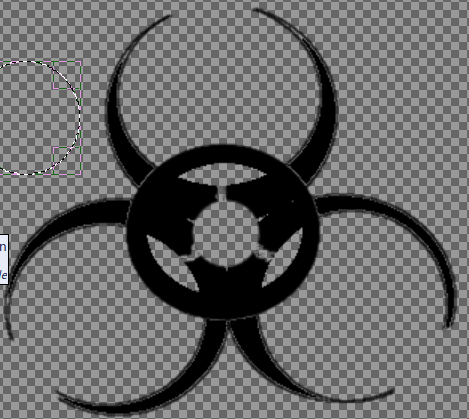

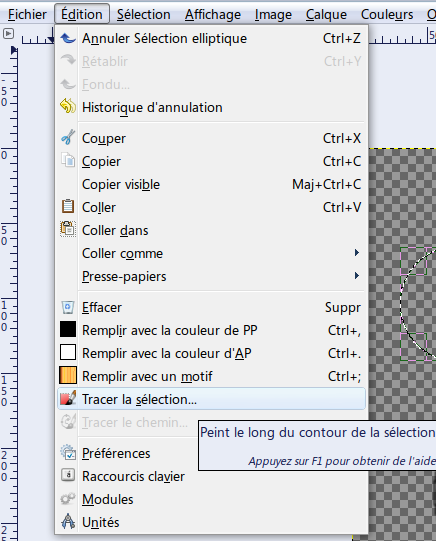

Pour ceux qui veulent créer le logo biohazard il faut jouer avec les selection circulaire.
Et tracer les sélections pour ensuite les remplir de couleurs
Résultat:
pour avoir une image avec des contours propre il suffit de suivre ce tuto mais en gardant le fond transparent
