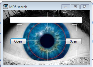

Voila pour l'apparence

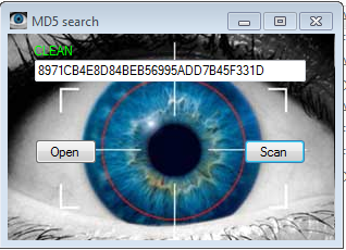

Ici avec un fichier propre

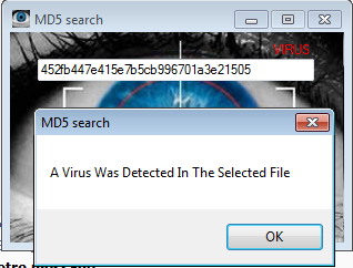

Et chose qui arrivera surement jamais si vous scannez un MD5 qu'il à en liste voila ce que ca donne  j ai pris le md5 d un vundo pour l'exemple..
