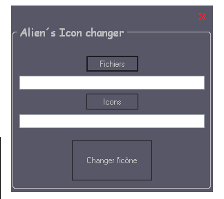

Pour faire cet Icon changer j'ai modifié une source qui marche très bien que j'ai trouvé sur piratologie.
Lien : http://piratologie.org/printthread.php?tid=1215&page=1
je lui ai rajouter le déplacement de la fenêtre au clic et un effet à la fermeture.
Bref pas de quoi révolutionner le monde.
Pour faire cet Icon changer il vous faut:
- 2 TextBox
- 3 button (Browse File - Browse Icon - Chance Icon)
- 1 OpenFiledialog ( Name = ofd1) "je n'ai pas changer le nom d'origine de la source vu que je n'ai pratiquement pas toucher au code vu qu'il est difficile de l'améliorer."
Code source de la Form1

Pour ajouter une classe faite comme sur la capture.
Code source de la class
