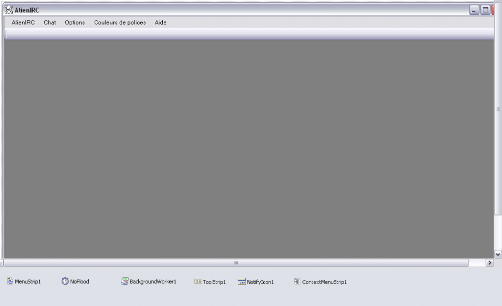

Pour commencer créer un projet Windows Form.
Ajoutez:
Citation:
Un menustrip
Un timer
Un BackgroundWorker
Un ToolStrip
Un NotifyIcon
Un ContextMenuStrip
Donner comme nom au Timer "NoFlood"
Dans les propriété de Form1 mettez "IsMdicontainer" sur True
Dans "MainMenuStrip" mettez MenuStrip1
et "StartPosition" sur CenterScreen

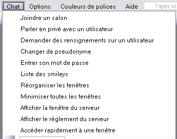

Ensuite dans Menustrip1 Mettez ce code après avoir créer les menus.
Code MenuStrip1
  1. Private Sub JoindreUnSalonToolStripMenuItem_Click(ByVal sender As System.Object, ByVal e As System.EventArgs) Handles JoindreUnSalonToolStripMenuItem.Click
  2.         Dim ib As String = InputBox("Entrez le ou les salons à rejoindre, avec # devant et séparés par une virgule (ex : #AlienIRC,#Aide ) : ", "AlienIRC", "#")
  3.         If ib <> "" Then
  4.             send("JOIN " & ib & vbCr)
  5.         End If
  6.     End Sub

Esuite mettez la suite du code du MenuStrip1
Suite Code Mnustrip1
  1. Private Sub EntrerSonMotDePasseToolStripMenuItem_Click(ByVal sender As System.Object, ByVal e As System.EventArgs) Handles EntrerSonMotDePasseToolStripMenuItem.Click
  2.         IBPass.ShowDialog()
  3.     End Sub
  4.     Private Sub DemanderDesRensignementsSurUnUtilisateurToolStripMenuItem_Click(ByVal sender As System.Object, ByVal e As System.EventArgs) Handles DemanderDesRensignementsSurUnUtilisateurToolStripMenuItem.Click
  5.         Dim ib As String = InputBox("Entrez le pseudonyme pour en obtenir des informations, elles seront affichée dans la fenêtre du serveur :")
  6.         If ib <> "" Then
  7.             send("WHOIS " & ib & vbCr)
  8.         End If
  9.     End Sub
  10.     Private Sub Form1_Layout(ByVal sender As System.Object, ByVal e As System.Windows.Forms.LayoutEventArgs) Handles MyBase.Layout
  11.         If e.AffectedControl.ToString.Contains("ClientIRC.Form1") Then
  12.             On Error Resume Next
  13.             Dim ff As Salons
  14.             For Each ff In Me.MdiChildren
  15.                 ff.WebBrowser1.Document.Body.ScrollTop += 999999999
  16.             Next
  17.         End If
  18.     End Sub

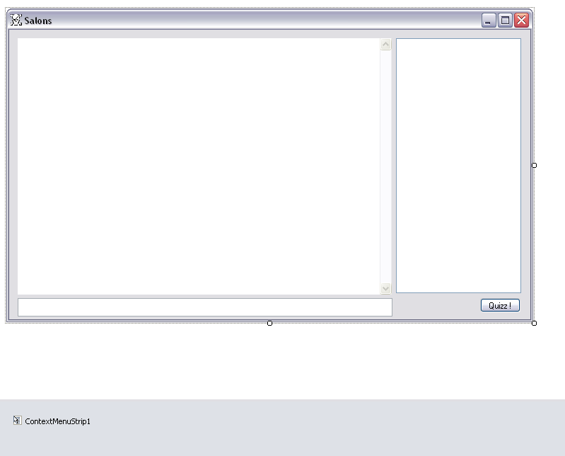

Pour la fenêtre salon aller dans projet puis ajouter un nouvel élément et choisissez Windows Form que vous nommerez Salons, ensuite ajoutez ces éléments:
Citation:
Un WebBrowser
Un ListBox
Un TextBox
Un ContextMenuStrip

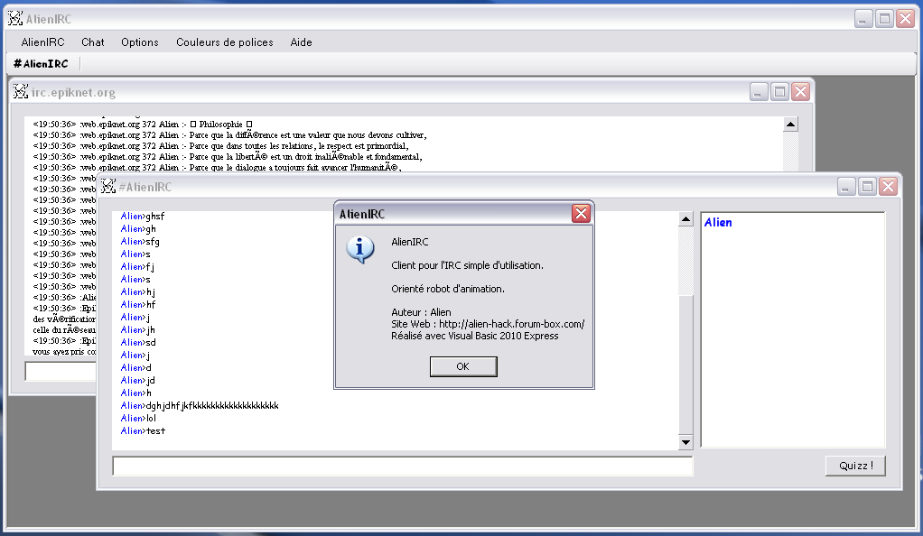

Il n'est pas fini mais c'est un bon début.
Je ferai un tutoriel sur la réalisation du client IRC une fois le client fini.
première constatation un client IRC en VB.net est assez lourd, il est donc pas conseiller de le coder ainsi.
