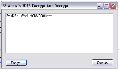

Voici un simple crypter décrypter 3Des
Code source

  21.     Private Sub Button1_Click(ByVal sender As System.Object, ByVal e As System.EventArgs) Handles Button1.Click
  22.         RichTextBox1.Text = TripleDes(RichTextBox1.Text, "password", False)
  23.     End Sub
  24.
  25.     Private Sub Button2_Click(ByVal sender As System.Object, ByVal e As System.EventArgs) Handles Button2.Click
  26.         RichTextBox1.Text = TripleDes(RichTextBox1.Text, "password", True)
  27.     End Sub
  28. End Class
le triple DES fonctionne avec une clé de cryptage Dans le code j'utilise les librairie qui inclus tout ce qu'il faut pour dé/crypter
Pour les info sur le tripleDes : http://fr.wikipedia.org/wiki/Triple_DES
