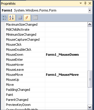

Puis dans les propriétés cliquez sur l'éclair et configurez comme sur l'image.
Ensuite rajouter ce code pour l'option MouseDown de votre Form1:

Et ce code pour l'option MouseMove
