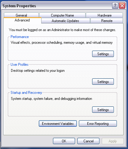

Si vous installer une application qui tourne dans l'invite de commande windows, vous devez spécifier le chemin de celui-ci pour le lancer, pas très pratique si on le lance souvent.
Pour simplifier la tâche, on va lui dire de chercher l'application en rajoutant son chemin dans sa variable d'environnement path.

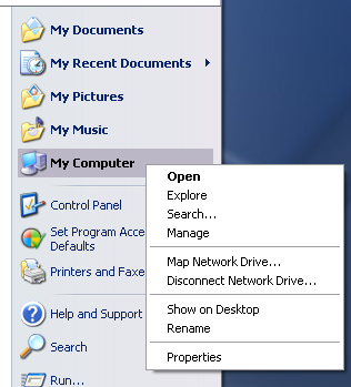

comment, c'est simple vous aller dans le menu démarrer puis propriétés.
ensuite vous aller dans l'onglet avancé.

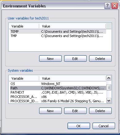

vous cliquez sur variable d'environnement.
vous selectionnez "path"

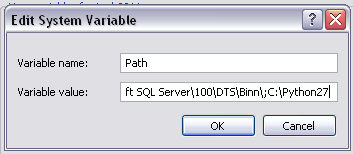

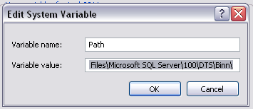

vous cliquez sur "editer"

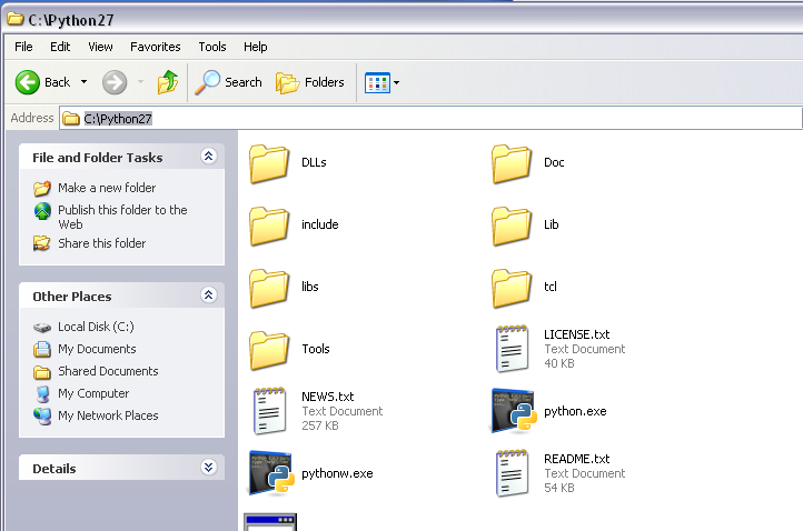

et ensuite vous aller chercher le chemin du répertoire ou se trouve votre exécutable et vous le copier coller
il ne vous reste plus qu'a le coller en fin de ligne il devra être rajouté après un ";"

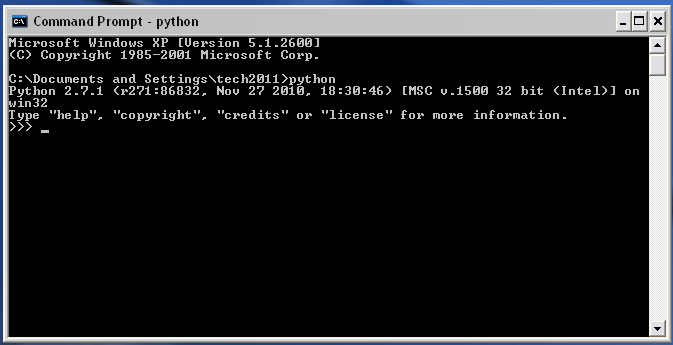

voilà désormais vous pouvez lancer votre application console par son nom.
